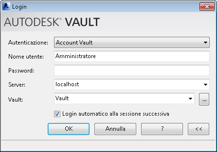

| Finestra di dialogo Login | |
Fornisce funzionalità per il login a un vault. ![]() |

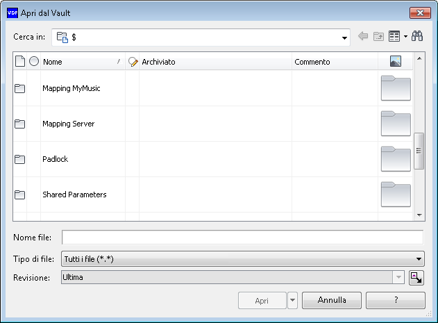

| Finestra di dialogo Seleziona entità dal Vault | |
Consente agli utenti di esplorare il vault e selezionare un'entità per un evento. ![]() |

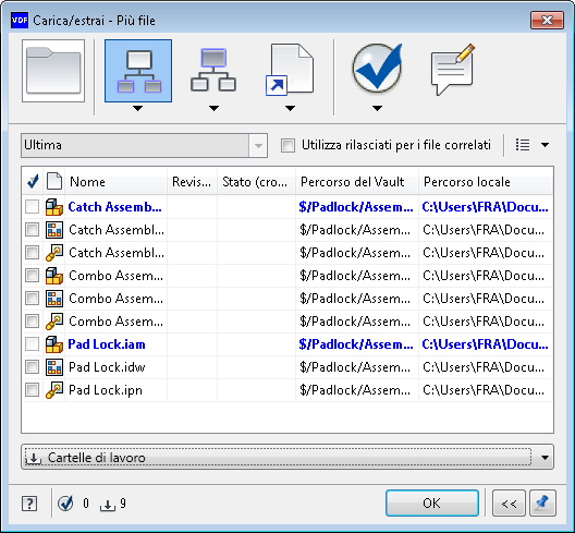

| Download ed estrazione | |
Consente agli utenti di ottenere una copia di un'entità in un vault. La copia può essere scaricata in una cartella di lavoro locale, estratta dal vault ma non scaricata o entrambi. ![]() |

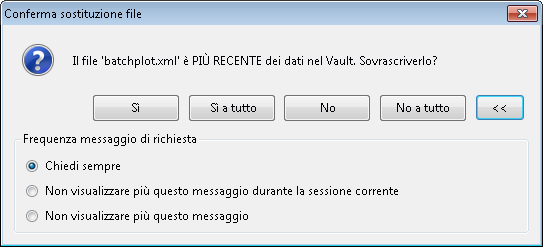

| Finestre di dialogo e gestione dei messaggi di richiesta | |
Presenta domande all'utente in un'interfaccia uniforme e gli permette di salvare le risposte in modo che non debbano rispondere di nuovo al messaggio di richiesta. ![]() |

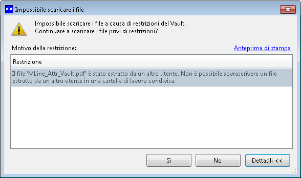

| Finestra di dialogo Restrizione | |
Visualizza le restrizioni per l'utente in una finestra di dialogo uniforme se non è possibile completare un'operazione. ![]() |

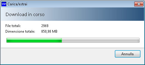

| Finestra di dialogo Avanzamento | |
Fornisce un'interfaccia utente standard per una finestra di dialogo di avanzamento. La finestra di dialogo supporta intestazione, indicatore di avanzamento e un numero illimitato di righe di proprietà e/o di testo sullo stato. ![]() |
