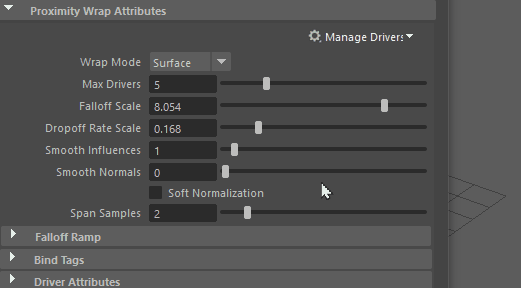

近接ラップ(Proximity Wrap)デフォーマ アトリビュートのドロップオフ率のスケール(Dropoff Rate Scale)アトリビュートを使用して、ドライバからの反転距離のウェイトをコントロールできます。

  6. アトリビュート エディタ(Attribute Editor)近接ラップ 1(Proximity Wrap1)タブに切り替え、近接ラップ アトリビュート(Proximity Wrap Attributes)を展開し、タブをピンで固定(Pin Tab)アイコン を使用してタブを固定します。
  7. アウトライナ(Outliner)、ビューポート、またはノード エディタ(Node Editor)でデフォメーションのドライバを表すプリミティブを選択します。
  8. アトリビュート エディタ(Attribute Editor)近接ラップ 1(Proximity Wrap1)タブで、ドライバを管理(Manage Drivers)メニューを展開し、選択項目をドライバとして追加(Add Selected as Driver)を選択します。選択したプリミティブがドライバとして作成され、デフォーマに接続されます。
    注: 複数のドライバ ジオメトリを追加するには、[Shift]キーを押しながらジオメトリを選択してから、ドライバを管理(Manage Drivers)メニューで選択項目をドライバとして追加(Add Selected as Driver)をクリックします。
  9. 新しいドライバの設定を行うには、新しいドライバの既定値を編集(Edit New Driver Defaults)を選択して近接ラップ ドライバ(Proximity Wrap Drivers)ウィンドウを開きます。

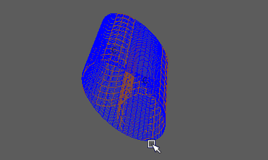

  10. ドライバのジオメトリをトランスフォームして、バインドに影響を与えたり、ターゲット ジオメトリを変形することができます。
