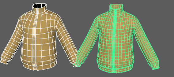

このトピックでは、近接ラップ(Proximity Wrap)ウィンドウのオプションについて説明します。近接ラップ(Proximity Wrap)デフォーマの使用の詳細については、「近接ラップ(Proximity Wrap)デフォーマを作成する」を参照してください。
