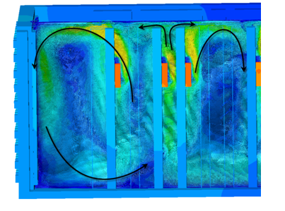

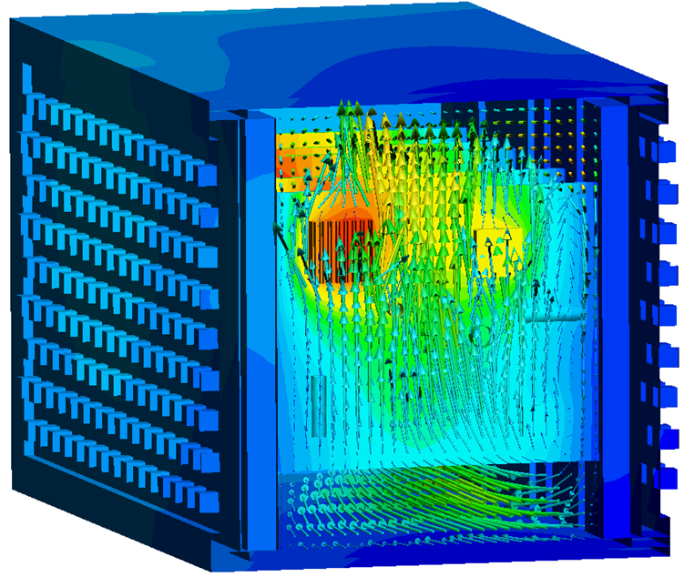

밀봉된 수동형 장치 내의 구성요소는 자연 대류, 전도 및 방사에 의해 냉각됩니다. 공기의 온도 변화로 인해 밀도 그라데이션이 발생하고, 이로 인해 공기 이동이 일어납니다. 공기가 장치에 남아 있으므로 장치, 모든 열 전송이 케이싱을 통해 발생합니다. 공기 이동, 전도 및 방사로 인해 열이 가열된 구성요소에서 주변 환경으로 전송됩니다.
수동으로 냉각된 밀봉 장치의 흐름은 일반적으로 층류이며, 방사가 탈열에서 중요한 역할을 합니다.

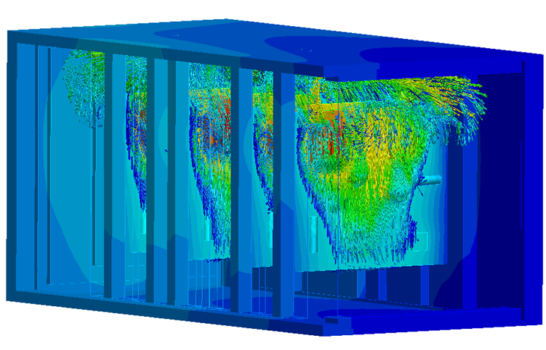

일반 정보를 확인하려면 결과 시각화 도구의 광범위한 집합을 사용하여 흐름 및 열 결과를 추출합니다.
