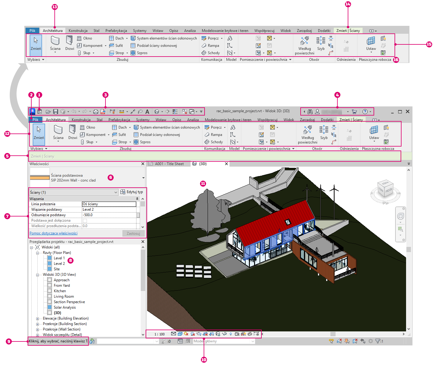

Dowiedz się, w jaki sposób jest zorganizowany interfejs użytkownika do obsługi procesów roboczych.
Nagranie wideo: Elementy interfejsu użytkownika
Za pomocą kilku kliknięć można również dostosować interfejs do preferowanego sposobu pracy. Na przykład dla wstążki można ustawić jeden z czterech stylów wyświetlania. Można również wyświetlić jednocześnie kilka widoków modelu lub nałożyć je na siebie, aby widoczny był tylko ten znajdujący się na wierzchu.
| 1 | Strona główna programu Revit |
| 2 | Karta Plik |
| 3 | Pasek Szybkiego Dostępu |
| 4 | InfoCenter |
| 5 | Pasek opcji |
| 6 | Wybór typu |
| 7 | Paleta Właściwości |
| 8 | Przeglądarka projektu |
| 9 | Pasek stanu |
| 10 | Pasek kontroli widoku |
| 11 | Obszar rysunku |
| 12 | Wstążka |
| 13 | Karty na wstążce |
| 14 | Karta kontekstowa na wstążce, udostępniająca narzędzia odpowiednie do wybranego obiektu lub bieżącej operacji |
| 15 | Narzędzia na bieżącej karcie wstążki |
| 16 | Panele na wstążce |
