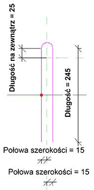

  6. Naszkicuj ścieżkę pętli, wykorzystując dwie linie i łuk wyśrodkowany na pionowej płaszczyźnie odniesienia. Pętla rzutowana na zewnątrz ściany musi znajdować się powyżej poziomej płaszczyzny odniesienia. Końce w ścianie wychodzą poza poziomą płaszczyznę odniesienia.

  12. Kliknij kolejno kartę Opispanel Wymiar (Wyrównany).
  13. Utwórz następujące wymiary i określ ich etykiety.
