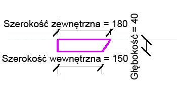

- Naszkicuj geometrię złącza narożnego pod poziomym poziomem odniesienia i po prawej stronie pionowej płaszczyzny odniesienia.
- Kliknij kolejno kartę Zmień
panel Zmień
(Wyrównaj).
- Wyrównaj i zablokuj górną linię geometrii do poziomego poziomu odniesienia.
- Wyrównaj i zablokuj lewą linię geometrię do pionowej płaszczyzny odniesienia.
