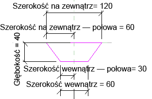

- Naszkicuj geometrię standardowego złącza ściennego pod poziomym poziomem odniesienia. Górna krawędź pozioma trapezoidu musi się składać z dwóch linii połączonych na pionowej płaszczyźnie odniesienia i naszkicowanych na poziomej płaszczyźnie odniesienia.
