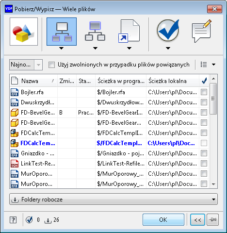

    Interaktywny graficzny interfejs użytkownika umożliwia użytkownikom modyfikowanie opcji (gromadzenia, określania plików do wypisania, komentarzy, lokalizacji pobrania itp.). Graficzny interfejs użytkownika umożliwia wyświetlanie plików w widoku listy, folderu lub projektu. Wszystkie widoki obsługują konfigurowalne kolumny wraz z obsługą miniatur.

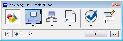

    Okno dialogowe Pobierz/Wypisz może być wyświetlane ze zwiniętymi, jak i z rozwiniętymi danymi.
    Zwinięte
    Rozwinięte

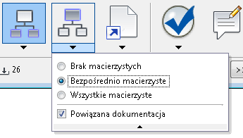

  • Uwzględnianie zależności potomnych
  • Uwzględnianie zależności macierzystych
  • Uwzględnianie połączonych elementów

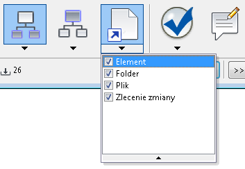

Pobieranie wielu elementów
Platforma VDF obsługuje pobieranie nie tylko plików i folderów, ale również elementów, zleceń zmiany i obiektów niestandardowych. Platforma VDF bada te elementy i do pobrania wybiera podstawowe pliki skojarzone z nimi.
