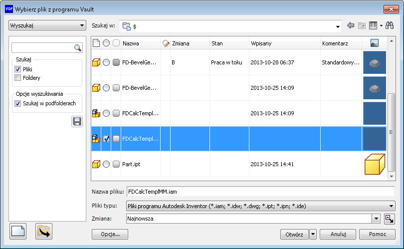

    Na przykład w obrazie okna dialogowego tytuł jest skonfigurowany jako „Otwórz z programu Vault”.
  • Etykieta wyboru
    Na przykład w obrazie okna dialogowego etykieta jest skonfigurowana jako „Nazwa pliku”.
  • Wybór początkowy
    Początkowa wartość w polu tekstowym obok pola etykiety wyboru.
  • Etykieta filtru wyboru
    Na przykład w obrazie okna dialogowego etykieta filtru wyboru jest skonfigurowana jako „Pliki typu”.
  • Tekst przycisku operacji
    Na przykład w obrazie okna dialogowego tekst przycisku operacji jest skonfigurowany jako „Otwórz”.

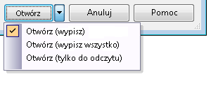

Tekst przycisku operacji można dostosować (np. Otwórz, Zapisz itp.). Ponadto do przycisku operacji można przypisać opcje wyświetlane jako menu rozwijane. Na przykład przycisk Otwórz może mieć menu rozwijane z opcjami Otwórz (wypisz), Otwórz (wypisz wszystko) i Otwórz (tylko do odczytu).
