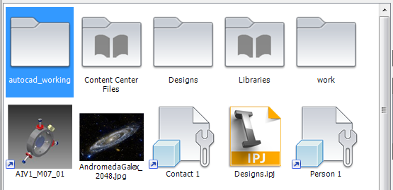

| Widok siatki szczegółów | |
| Widok listy | |
| Widok miniatur (średnie ikony) | |

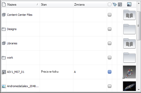

| Dostosowywanie i trwałość kolumn | |

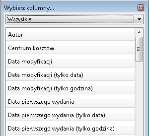

Kolumny w elemencie sterującym siatki można przeciągać i upuszczać w dowolnej kolejności. Wszystkie dostępne kolumny są widoczne w oknie dialogowym wyboru kolumny i można je dodawać do siatki. Element sterujący zapamiętuje niestandardową konfigurację kolumn i przywraca je po wczytaniu następnym razem. ![]() |

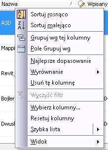

| Menu kontekstowe nagłówka kolumny | |
Menu kontekstowe każdego nagłówka kolumny zawiera opcje umożliwiające dostosowanie informacji przedstawionych w tej kolumnie. ![]() |

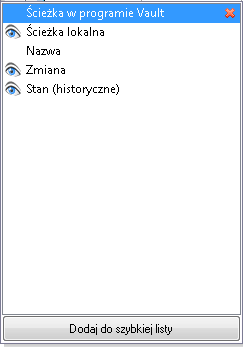

| Szybka lista kolumn | |
Szybka lista kolumn zapewnia łatwy dostęp do często używanych kolumn, dzięki czemu mogą one być wyświetlane lub ukrywane w siatce. ![]() |
| Właściwości/kolumny niestandardowe | |

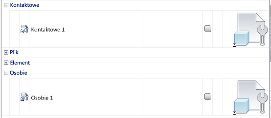

Nowe właściwości i odpowiadające im kolumny można tworzyć programowo i dodawać do wystąpienia elementu sterującego przeglądarki. Działają one tak samo, jak kolumny tworzone przez sam platformę, z tym wyjątkiem, że dane i konfiguracja pochodzą od użytkownika. Na poniższej ilustracji kolumna pola wyboru i ścieżki lokalnej są właściwościami niestandardowymi. ![]() |

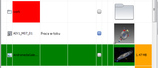

| Style niestandardowe | |

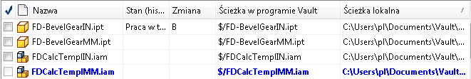

Kolory czcionek, pierwszego planu, tła i elementów w widoku siatki szczegółów można konfigurować. Dostosowanie można przeprowadzić oddzielnie dla każdego wiersza lub dla poszczególnych komórek w wybranej kolumnie. ![]() |

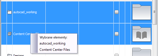

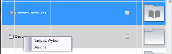

| Nadpisanie wyboru | |
Po kliknięciu prawym przyciskiem myszy poza zbiorem aktualnie wybranych elementów element sterujący siatki obsługuje tymczasowe nadpisanie zaznaczenia wszystkich dostępnych widoków. Ten wybór trwa dopóty, dopóki wyświetlane jest menu kontekstowe, i tymczasowo zastępuje normalny wybór zgłaszany przez element sterujący. Funkcję tę można włączać i wyłączać programowo. ![]() |

Element sterujący przeglądarki w pełni obsługuje elementy niestandardowe. Wszystkie funkcje działające na plikach i folderach również działają na elementach niestandardowych. ![]() |
