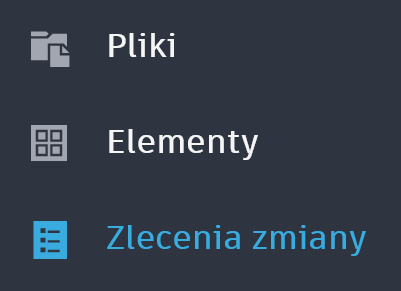

Poruszanie się po obszarze roboczym
Panel poruszania się po obszarze roboczym po lewej stronie interfejsu klienta Thin Client zawiera trzy ikony. Każda ikona reprezentuje jeden z typów obiektów programu Vault, z którymi można pracować w kliencie Thin Client: pliki, elementy i zlecenia zmiany.
Kliknij ikonę Obszar roboczy, aby wyświetlić dany obszar roboczy. Jeśli obszar roboczy zawiera foldery, możesz przechodzić przez drzewo folderów, klikając nazwy folderów w panelu nawigacji po obszarze roboczym.
