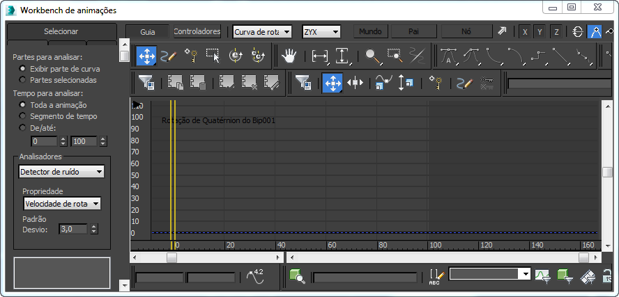

  4. No painel Analisar, escolha um analisador na lista suspensa. Defina as condições da análise e, em seguida, clique em Analisar. Quaisquer erros que o analisador encontrar serão exibidos em uma lista da parte inferior do painel Analisar. A vista Curva também indica a área de problema ao exibir uma barra vertical.
  5. No painel Solucionar, selecione os erros que você deseja corrigir. Selecione o filtro para a correção, ajuste seus parâmetros e, em seguida, clique em Corrigir selecionados. É possível selecionar os erros um de cada vez ou em qualquer combinação. Você pode classificar os erros por tempo ou parte do corpo, dependendo de qual tipo de correção seja necessário.
    Os erros são exibidos como linhas amarelas na Vista da curva
