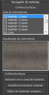

Implementação Navegador de materiais
Fornece uma visão geral dos materiais do Civil View carregados na cena atual.
[nome do material]
Mostra o nome do material selecionado.
Lista Submateriais
Mostra todos os canais de materiais no material selecionado.
Visualização Submaterial
Exibe uma visualização do submaterial realçado.
