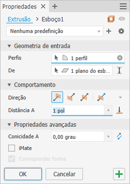

O comando Extrusão usa um painel Propriedades para definir a operação. Se não estiver familiarizado com os painéis Propriedades do Inventor, consulte Sobre os painéis Propriedades para saber mais sobre o fluxo de trabalho, os comportamentos e as opções avançadas, como o menu do painel e as configurações avançadas. Tenha em mente que, à medida que você trabalha de cima para baixo no painel Propriedades, as seleções feitas em uma seção determinam as opções apresentadas na seção seguinte.

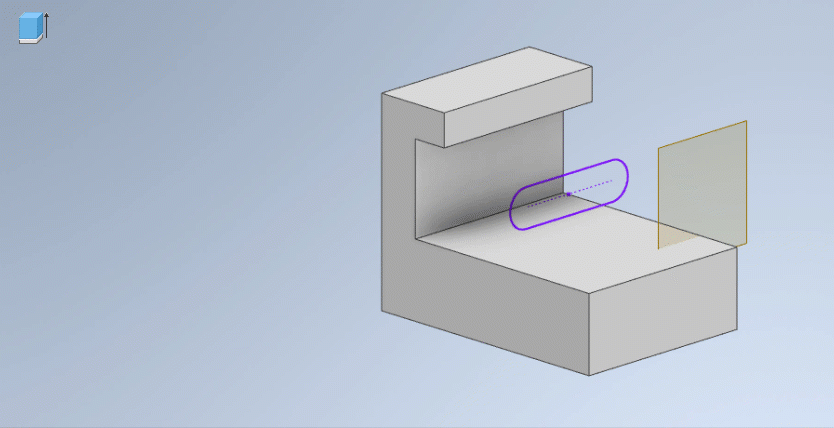

A criação de uma extrusão requer um perfil existente composto de geometria de esboço. Estas são as geometrias válidas:
- Um novo esboço, com um ou mais perfis, que não tenha sido usado para criar operações.
- Um esboço com geometria que cria uma ou mais regiões fechadas.
- Um esboço existente que tenha sido consumido por uma operação e esteja visível quando o comando é iniciado. A opção do menu Avançado Manter esboço visível em (+) fica ativada por padrão.
- Não há nenhum esboço. Sem problemas! O comando de esboço é iniciado. Clique em um plano de trabalho ou uma face e comece a criar o esboço.

Se houver apenas um perfil no esboço, ele será selecionado automaticamente. Ou selecione um perfil de esboço.
- Por padrão, a opção Extrusão cria um corpo sólido a partir de um perfil aberto ou fechado. Também é possível efetuar a extrusão de um esboço como um corpo de superfície a partir de um perfil aberto ou fechado.
Na parte superior do painel Propriedades, você encontrará a trilha de navegação. À direita da trilha, selecione Modo de superfície
. A seleção determina as opções que são apresentadas no painel Propriedades. O estado do Modo de superfície (ATIVADO/DESATIVADO) é salvo com predefinições.
Nota: Ele funciona como uma superfície de construção para encerrar outras operações ou como uma ferramenta de divisão para criar uma peça dividida ou dividir uma peça em vários corpos. A seleção de superfície não está disponível para extrusões de montagem ou primitivas.
- Especifique a Geometria de entrada. É possível usar a seleção de janela para selecionar rapidamente vários perfis fechados no mesmo esboço.
Nota: Use as opções De e Para para obter o mesmo resultado obtido com os métodos Distância da face e Entre usados em versões anteriores.
Importante: Durante a visualização da operação, é possível editar cotas de esboço visíveis sem acessar o ambiente de esboço.

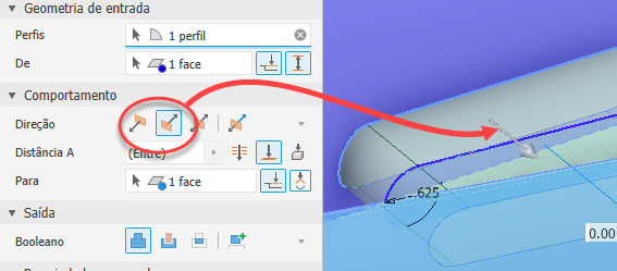

- De - por padrão, a extrusão começa no plano do esboço. Para alterar a seleção, no campo De, clique no "x" para apagar a seleção e escolha outro plano inicial. Planos de trabalho, planos de esboço e faces planas são entradas válidas.
- Especifique os parâmetros de Comportamento usando as opções disponíveis:
Direção: padrão - executa a extrusão somente em uma direção. A face da extremidade da extrusão é paralela ao plano do esboço.
Direção invertida - executa a extrusão na direção oposta da Direção.
Simétrico - executa a extrusão em direções opostas ao plano do esboço usando a metade do valor especificado em Distância A para cada direção.
Assimétrico - executa a extrusão em direções opostas ao plano do esboço usando dois valores, Distância A e Distância B. Insira um valor para cada distância. Clique em
para inverter a direção da extrusão usando os valores especificados.
- Distância A - especifica a profundidade de extrusão entre os planos inicial e final. Para uma operação base, mostra a distância negativa ou positiva do perfil de extrusão ou o valor inserido. Se você arrastar o manipulador, o valor será modificado.
- Distância B - especifica a profundidade na direção secundária. É exibida quando a opção Assimétrico é selecionada.
Passante - executa a extrusão do perfil através de todas as operações e esboços na direção especificada. Arrastar a aresta do perfil inverte a extrusão para qualquer um dos lados do plano do esboço. A operação Unir não está disponível.
Para - em extrusões de peça, seleciona um ponto final, um vértice, uma face ou um plano no qual terminar a extrusão. Para pontos e vértices, faz a extremidade da operação de peça em um plano paralelo ao plano do esboço que passa através do ponto ou vértice selecionado. Para faces ou planos, faz a extremidade da operação de peça na face selecionada ou em uma face que é estendida para além do plano de extremidade.
Estender face para recurso final - é ativado automaticamente quando a seleção De não faz interseção com o perfil de extrusão. Você também pode ativar ou desativar esta opção manualmente.
Solução alternativa - quando as opções de faces de terminação são ambíguas, esta opção especifica que a extrusão terminará na face mais próxima. Com a opção Solução alternativa selecionada, a extrusão termina no lado próximo ao cilindro:
Com a opção Solução alternativa não selecionada, a extrusão termina no lado afastado do cilindro:
A opção Solução alternativa não é aplicável ao painel Propriedades e não é exibida nesse painel quando são selecionadas faces planas como a face Para.
Para extrusões de montagem, é possível selecionar planos, faces, vértices e pontos de esboço que estão localizados em outros componentes. Para serem selecionados, planos de trabalho e pontos de trabalho devem estar no mesmo nível de montagem que a extrusão de montagem sendo criada.
Para seguinte - não disponível para operações base e extrusões de montagem. Seleciona a próxima face ou plano possível para concluir a extrusão na direção especificada. Se você arrastar o manipulador, as extrusões para qualquer lado do plano do esboço serão invertidas. Use o Seletor de extremidades para selecionar um sólido ou uma superfície na qual fazer a terminação da extrusão e selecione uma direção para a extrusão.
Nota: Para ser válido, o corpo ou a face seguinte deve fazer interseção com o perfil no qual a extrusão está sendo realizada.
