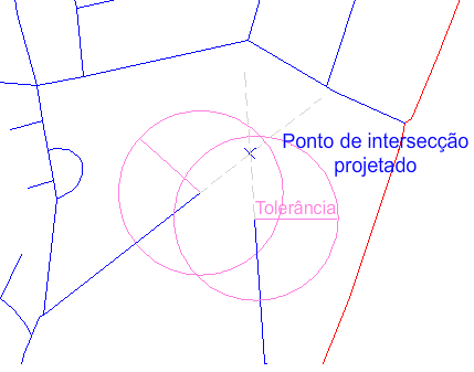

|   |   | Os objetos podem ser estendidos ao longo de seus caminhos naturais para a intersecção em um ponto projetado | Intersecção aparente |
