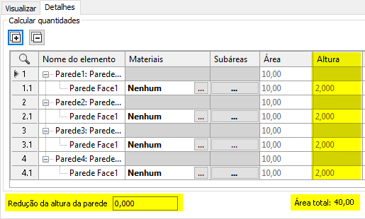

Por padrão, a Redução da altura da parede é definida como 0, significando que nenhuma redução da altura da parede é aplicada.

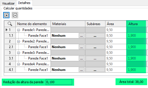

Insira um valor para reduzir a altura da parede. No exemplo a seguir, a altura da parede é reduzida em 10 centímetros. Clique em qualquer parte fora da Redução da altura da parede para ver o ajuste dos cálculos.
Nota: A Redução da altura da parede é aplicada a todas as superfícies de parede selecionadas do ambiente.

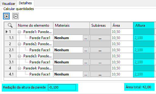

Insira inteiros negativos para aumentar a altura da parede, como forros embutidos. No exemplo a seguir, a altura da parede é aumentada em 10 centímetros.
