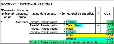

    Nota: É possível que a área de superfície total combinada seja superior à área de superfície real. O exemplo a seguir de uma parede de quantidades de ambientes exportada mostra como isso pode se apresentar.
    Um elemento de parede é engessado e pintado, para que as duas áreas de superfície de material sejam fornecidas (10 m e 10 m) para uma única superfície de parede de 10 m².
