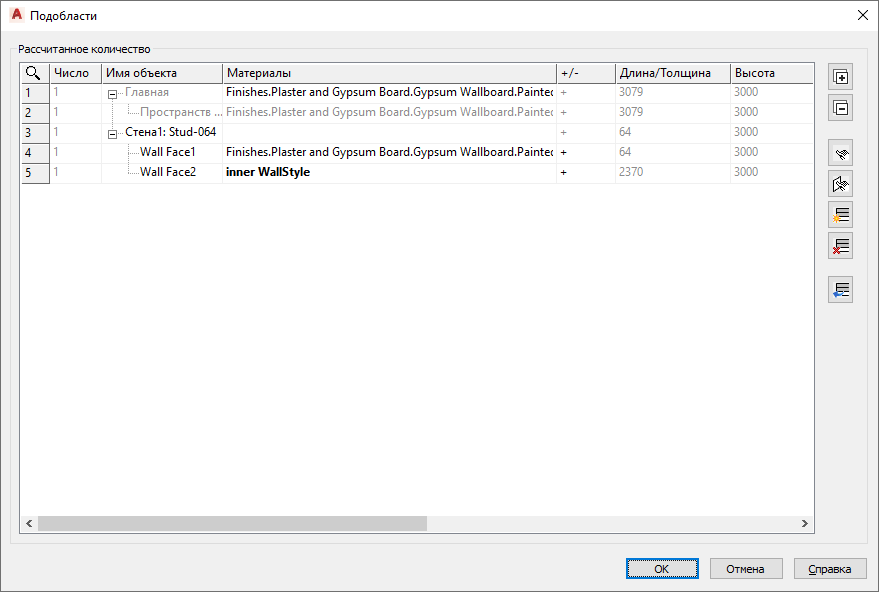

В диалоговом окне "Подобласти" перечислены все подчиненные области, которые рассчитываются для главного объекта. Подобласти, такие как проемы (окна или двери) в стенах, автоматически определяются системой и рассчитываются согласно правилам, определенным в параметрах расчета. Пользователь может вручную задать (добавить или вычесть) подобласти.

Отобразится диалоговое окно "Подобласти". Параметры диалогового окна "Подобласти" применимы только для поверхностей стен, полов и потолков. Диалогового окна для периметра помещения и объектов мебели не существует.
- Рассчитанные количественные характеристики
- Отображение вычисленной основной поверхности объекта.
- Подобласти
- Если в объекте есть автоматически распознанные подобласти, они будут отображаться под строкой "Основная поверхность".
