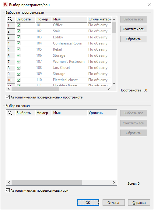

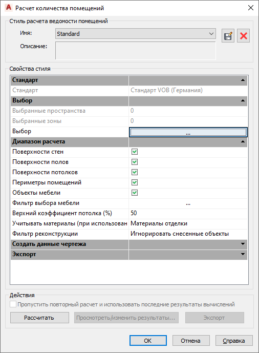

Для расчета количественных характеристик пространств необходимо указать, для каких пространств и зон следует выполнять расчет.
- Выберите
Число всех пространств и зон, выбранных для расчета.
- Нажмите кнопку выбора "...", чтобы открыть диалоговое окно "Выбор пространств/зон".
- Выбор по пространствам
- Здесь перечислены все пространства чертежа. Отображение примененных стилей материалов поверхности. По умолчанию выбираются все пространства, включенные в расчет. Снимите флажок, если пространство не требуется включать в расчет.
- Выбор по зонам
- Здесь перечислены все зоны чертежа. По умолчанию выбираются все зоны, включенные в расчет. Снимите флажок, если пространство не требуется включать в расчет. При использовании выбора по зонам все соответствующие пространства выбираются автоматически.
- Автоматическая проверка новых пространств (или зон)
- Если новые пространства и зоны добавляются на чертеж после расчета количественных характеристик пространств, этот параметр определяет, что новые пространства и зоны будут автоматически включаться в следующий расчет. По умолчанию это параметр включен.
- Выбрать все
- Выбор всех пространств или зон одним щелчком мыши.
- Очистить все
- Отмена выбора всех пространств или зон одним щелчком мыши.
- Инверсия
- Инверсия текущего выбора.
- Число пространств (или зон)
- В правой части таблицы отображается число выбранных пространств и зон для текущего контроля.
- Параметры
- В этом диалоговом окне можно только выбирать пространства и зоны для расчета, устанавливая соответствующие флажки.
Все остальные параметры приводятся только для информации, и их изменить невозможно.
