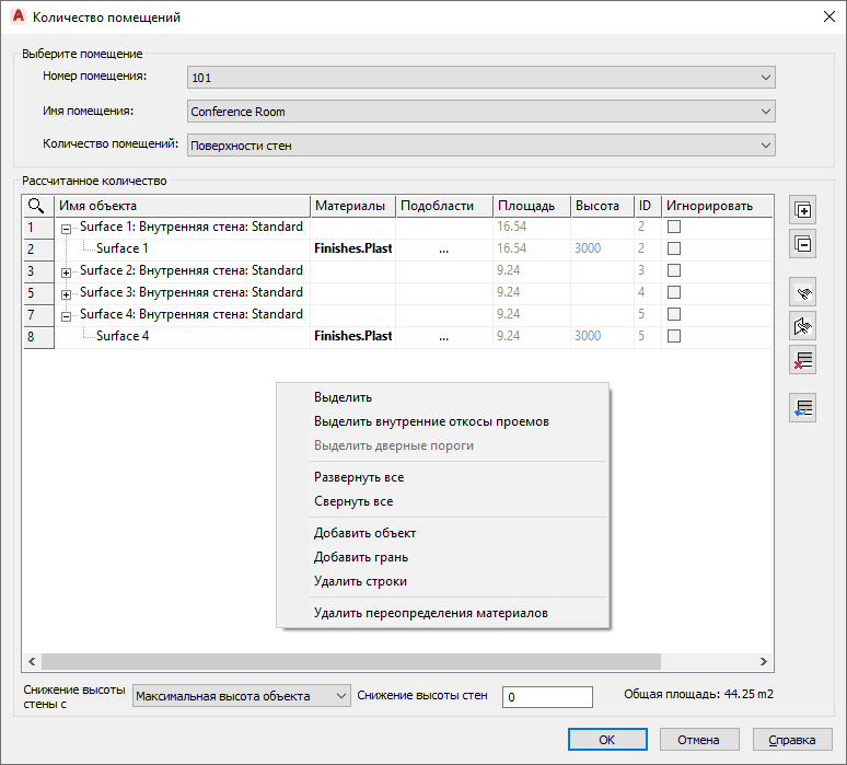

- Выберите
и запустите процесс расчета.
- Нажмите кнопку "Просмотр/редактирование результатов" для просмотра в диалоговом окне вычисленных количественных характеристик помещения.
- Для каждой вычисленной количественной характеристики помещения (поверхностей стен, поверхностей пола, поверхностей потолка) щелкните кнопку обзора
, чтобы просмотреть все связанные подобласти. - Подобласти (окна, двери, проемы и т. д.), относящиеся к рассчитываемой поверхности: имя, материал, размеры и т. д.
- Помимо автоматически обнаруженных подобластей можно вручную задать дополнительные подобласти, такие как плитка на стене или другие подобласти.

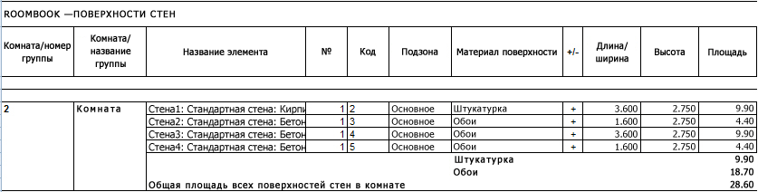

Если задать для стены без отделки высоту 2,75 м, при этом кирпичная стена покрыта штукатуркой, а бетонные стены — обоями, результаты в Excel будут выглядеть следующим образом:
Расчет поверхности стен с различными материалами поверхности

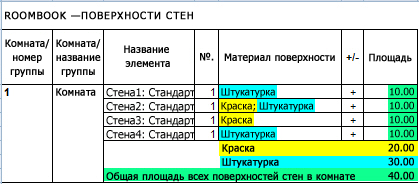

Общая площадь поверхностей стен помещения по-прежнему составляет 40 м², даже если суммарная площадь отдельных поверхностей составляет (в данном случае) 50 м².
Материал поверхности стен |
Площадь |
Поверхности стен помещения |
40 м² (4 поверхности стен площадью 10 м²) |
Оштукатуренная площадь |
30 м² (3 поверхности стены площадью 10 м²) |
Окрашенная площадь |
20 м² (2 поверхности стены площадью 10 м²) |
