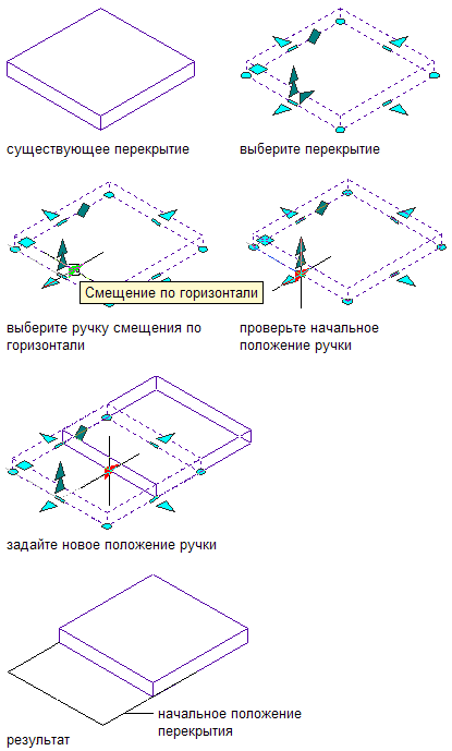

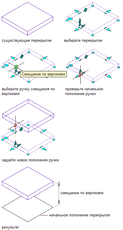

Эта процедура используется для изменения смещения по вертикали и горизонтали перекрытия или ската крыши в 3D изометрическом виде.
Смещения — это расстояния по вертикали и горизонтали, измеряемые от точки вставки перекрытия.
  1. Выберите перекрытие.
  2. Выберите ручку смещения по вертикали или горизонтали.
  3. Введите требуемое значение для расстояния смещения или перемещайте ручку до тех пор, пока не отобразится требуемое значение.
    Изменение смещения перекрытия по горизонтали с помощью ручки смещения по горизонтали
    Изменение смещения перекрытия по вертикали с помощью ручки смещения по вертикали
