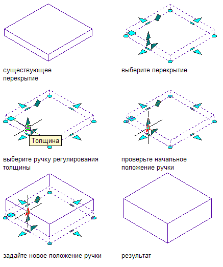

Использование ручек толщины для перекрытий/скатов крыш
Эта процедура используется для изменения толщины перекрытия или ската крыши в 3D изометрическом виде.
  1. Выберите перекрытие или скат крыши.
  2. Выберите ручку толщины.
  3. Введите требуемое значение толщины или перемещайте ручку до тех пор, пока не отобразится требуемое значение, а затем нажмите левую кнопку мыши.
    Изменение толщины перекрытия с помощью ручки толщины.
