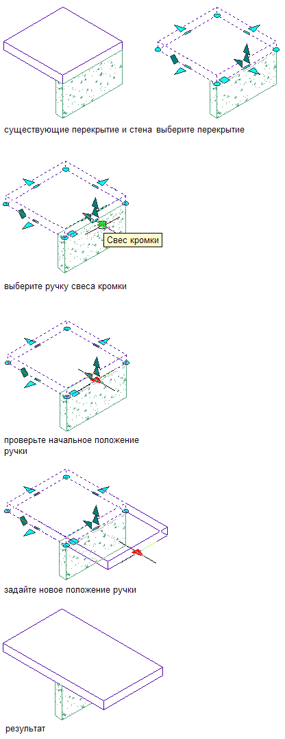

Эта процедура используется для изменения свеса кромки перекрытия/ската крыши. (Свес также можно изменять с помощью электронной таблицы, доступ к которой осуществляется из палитры свойств объекта или открытой для него контекстной вкладки ленты)
  1. Выберите перекрытие или скат крыши.
  2. Выберите ручку свеса кромки.
  3. Введите требуемое значение для расстояния свеса или перемещайте ручку до тех пор, пока не будет отображено требуемое значение.
    Изменение свеса кромки перекрытия с помощью ручки свеса кромки
