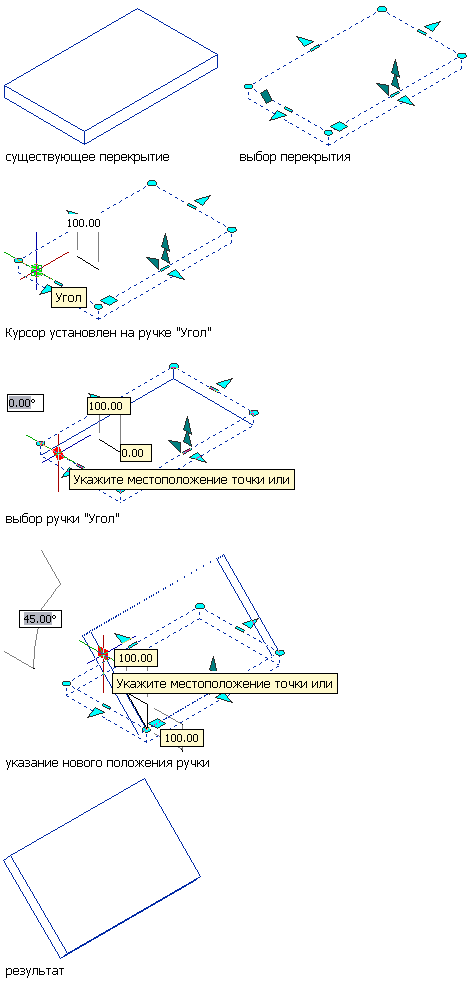

  1. Выберите перекрытие.
  2. Выберите ручку угла. Если функция "Динамический ввод" включена, соответствующие значения наклона, возвышения и пролета отображаются в области чертежа.
    Прим.: Ручка угла отображается только при выборе перекрытия или ската крыши на 3D изометрическом виде.
    Использование ручки угла для редактирования наклона перекрытия

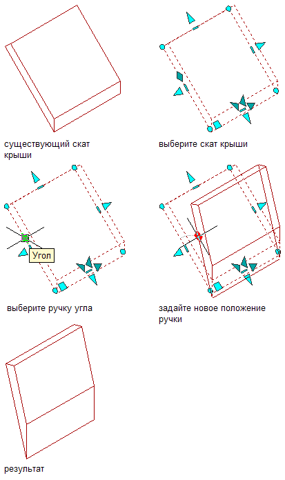

    Использование ручки угла для редактирования наклона ската крыши
  3. Откорректируйте наклон.
    Если требуется ... то...
    настроить наклон вручную, введите значение или перемещайте ручку до тех пор, пока не отобразится требуемое значение угла, а затем нажмите левую кнопку мыши.
    откорректировать наклон путем изменения возвышения перекрытия, удерживайте нажатой клавишу TAB, пока значение возвышения не будет подсвечено, или перемещайте ручку до тех пор, пока не отобразится требуемое значение возвышения, а затем щелкните левой кнопкой мыши.
