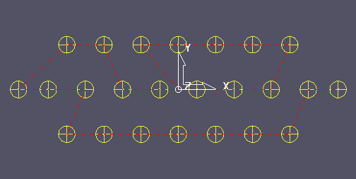

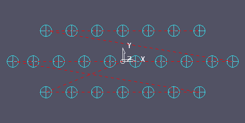

Вдоль Y, в одну сторону по X — Выберите, чтобы сверлить отверстия по порядку вдоль Y, в одну сторону по X.
Вдоль Y, в обе стороны по X — Выберите, чтобы сверлить отверстия по порядку вдоль Y, в обоих направлениях вдоль оси X.
Вдоль Х, в одну сторону по Y — Выберите, чтобы сверлить отверстия по порядку вдоль X, в одну сторону по Y.
Вдоль Х, в обе стороны по Y — Выберите, чтобы сверлить отверстия по порядку вдоль X, в обоих направлениях вдоль оси Y.

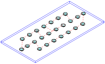

В одну сторону вдоль диагонали 1 — Выберите, чтобы создать траекторию обработки по диагонали в одном направлении.
В две стороны вдоль диагонали 1 — Выберите, чтобы создать траекторию обработки по диагонали в обоих направлениях.
В одну сторону вдоль диагонали 2 — Выберите, чтобы создать траекторию обработки по диагонали в одном направлении.
В две стороны вдоль диагонали 2 — Выберите, чтобы создать траекторию обработки по диагонали в обоих направлениях.
Кратчайшим путем — Выберите, чтобы создать кратчайшую траекторию сверления.
Ближайшая точка — выберите для сверления отверстий при переходе от одного отверстия к другому ближайшему.Эта траектория может не быть кратчайшей.

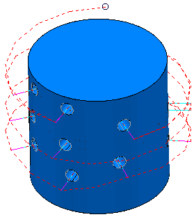

Цилиндр — Выберите, чтобы сверлить отверстия вдоль цилиндра.
