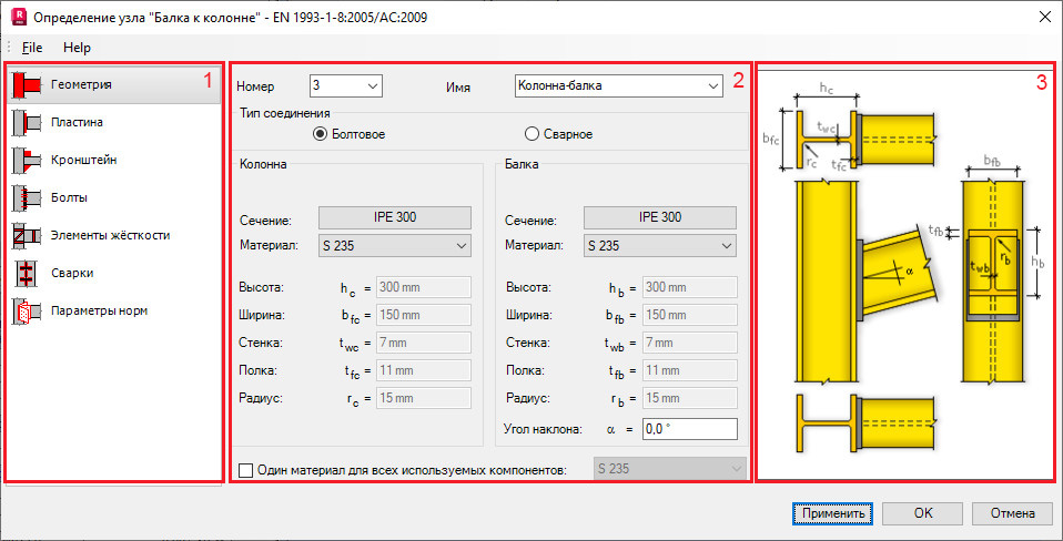

Диалоговое окно для создания узла балка-к-колонне (с лицевой плитой) состоит из трех частей:
- Слева находятся опции для выбора компонента, используемого для определения стального узла:
- В центре можно задать параметры выбранного элемента стального узла.
- Справа находится окно графического просмотра узла «балка-к-колонне».
Количество закладок в этом диалоговом окне зависит от выбранного типа соединения: болтовое или сварное.
