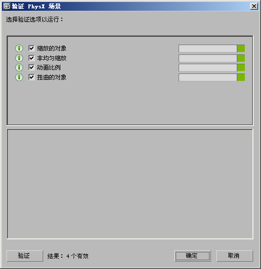

在导出前验证场景
要确保场景包含有效模拟,请使用“实用程序”子菜单或“工具”面板上的“验证 MassFX 场景”命令。此操作将打开“验证 MassFX 场景”对话框:
使用该对话框执行验证测试,以确保正确导出 MassFX 场景且没有错误。验证选项如下所示:
- 缩放的对象
- 查找 MassFX 使用的、缩放比例不是 100%/100%/100% 的任何图形网格。
- 非均匀缩放
- 查找 MassFX 使用的、每个轴具有不同缩放比例的任何图形网格。
- 动画比例
- 查找 MassFX 使用的、其比例已设置动画的图形网格。
- 扭曲的对象
- 查找 MassFX 使用的、已沿主轴以外的轴进行缩放的图形网格。
选中相应的复选框来选择要执行的测试,然后单击“验证”按钮。一次执行一个测试,在此过程中,每个测试对应的进度条会随之更新。验证完成后,进度条终点处的结果图标将更新为以下三种颜色之一:
有效用绿色图标表示。
失败用红色图标表示。
注意用黄色图标表示。
当验证结果为“失败”或“注意”时,将在窗口的底部框中显示结果。
