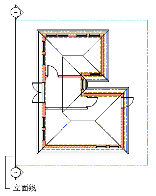

通过首先绘制立面线和立面符号,然后基于该线创建二维或三维立面,您可以在图形中创建建筑模型的立面。您可以控制所创建的任何立面的尺寸和造型,并且当立面内的对象被修改时,您可以更新现有的立面。创建删除了隐藏线与重叠线的二维立面。通过应用由二维立面的样式和显示特性控制的规则,您可以控制二维立面的外观。
立面线定义建筑模型的立面视图范围。立面线可以是直线或凹凸曲线。您也可以指定由立面线所定义的区域长度和高度。立面符号一般都包含字母或数字,并指出立面的方向,立面符号显示在立面线的两端。
绘制立面线以后,要从该线创建面对象。
查看立面线和立面符号
