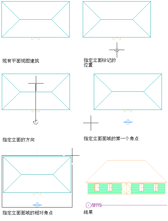

创建立面的第一个步骤是:根据建筑模型绘制立面线。立面线定义建筑模型的立面视图范围。
从立面线生成立面时,要指定所创建的立面对象类型。
| 当创建... | 结果为... |
| 二维立面对象 | 来自建筑模型的正投影。 |
| 三维立面对象 | 在立面线中定义的建筑模型区域。 |
在平面图中,立面线将按照您在施工设计文档中所预期的显示方式显示。
创建立面

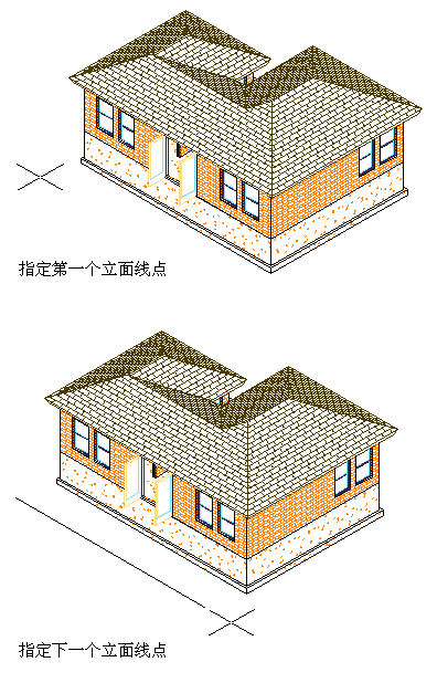

在等轴测视图中,显示的同一立面线带有一个定义立面视图深度的边界。
在三维视图中绘制立面线
在三维视图中生成立面线
