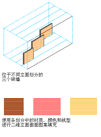

当您在样式中创建细分时,通常希望将这些细分中的对象与其他细分从视觉上加以区分。将材质指定给对象之后,您就可以设置二维立面样式,让它使用材质的填充图案,而使用细分显示特性的颜色与线型。
具有指定曲面图案填充的立面细分
