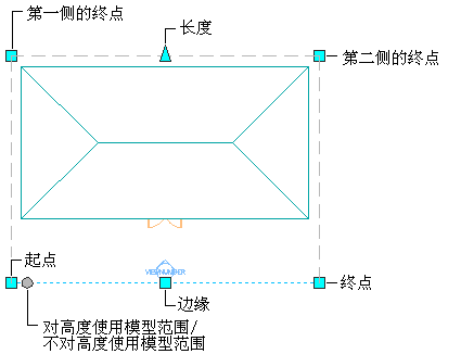

使用夹点修改立面线的步骤
执行以下步骤可以修改立面线的起点、终点或边。可以将夹点拖到所需的位置,也可以输入一个特定值作为测量值。
选择要修改的立面线。
选择立面线夹点,然后将它移到所需的位置。
还可以朝所需的方向移动夹点,然后在命令行输入特定值。
在平面图中查看立面夹点
单击鼠标右键,然后单击“取消全选”禁用夹点。
