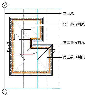

执行以下步骤可以定义生成立面时在立面内创建的细分。每个细分都指定为与立面线之间的距离。
您可以通过在等轴测视图中查看立面线及其边界来查看细分的位置。在该视图中,您可以使用夹点重新定位细分。
带有图形细分的立面线
您可以控制细分的线宽及其他显示特性,以便在立面中添加各种不同级别的深度。
