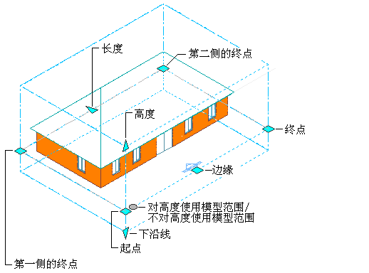

  4. 选择“下沿线”夹点。
    在三维视图中查看立面夹点
  5. 移动夹点直到显示所需的下沿线值为止,然后单击鼠标一次或输入值。
