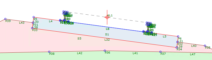

此示例显示了轨道部件。

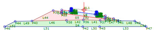

在此示例中,为一个辅助连接指定了“ApplyAOR”,并且将预计具有铁路超高效果的后续点和连接设置为直接或间接依赖于 AL1 或其点。
可以相对于原始点直接或间接定义希望流程图中具有铁路超高效果的后续点和连接(或者在不直接或间接依赖于 AL1 或其点的点或连接上)。

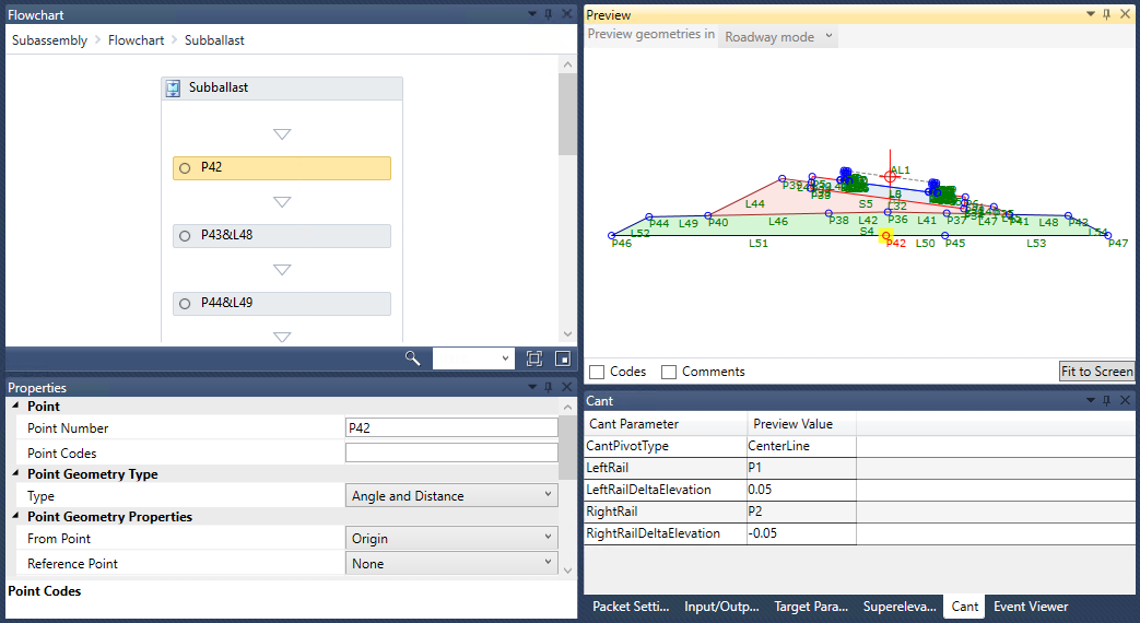

例如,细碴中的 P42 相对于原点定义,且不具有铁路超高效果。
