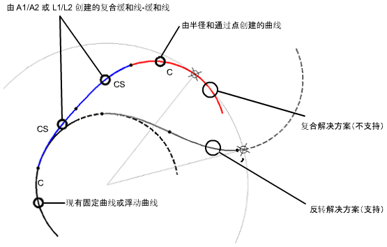

添加偏离曲线的带有缓和曲线的浮动反向曲线(自曲线、半径、通过点)的步骤
将具有指定半径和通过点的浮动反向缓和曲线-缓和曲线-曲线编组添加到曲线。
两条缓和曲线向相反方向弯曲。曲线弯曲方向与附着曲线弯曲方向相反。 对附着曲线(1)进行编辑时,缓和曲线长度(2, 4)、曲线半径(3)和通过点(5)均不会更改。 反向曲线的附着点和长度会调整以适合对附着曲线的编辑。
该图元不支持以下任一解决方案:
  1. 单击该路线。单击“路线”选项卡 “修改”面板 “形状编辑器” 查找。
  2. 在“路线布局工具”工具栏上,单击 “带有缓和曲线的浮动反向曲线(自曲线、半径、通过点)”以添加偏离曲线的带有缓和曲线的浮动反向曲线。
    当前的缓和曲线定义显示在命令行中。
  3. 指定要附着的固定或浮动曲线图元。
  4. 指定前缓和曲线长度或 A 值。
    指定新值,或按 Enter 键接受显示在命令行中的值。
  5. 指定后缓和曲线长度或 A 值。
  6. 指定半径,或输入 D 指定曲度。
    注: 若要使用其他已知曲线参数计算半径或曲度,请输入 'CCALC 以打开曲线计算器。
  7. 指定通过点。

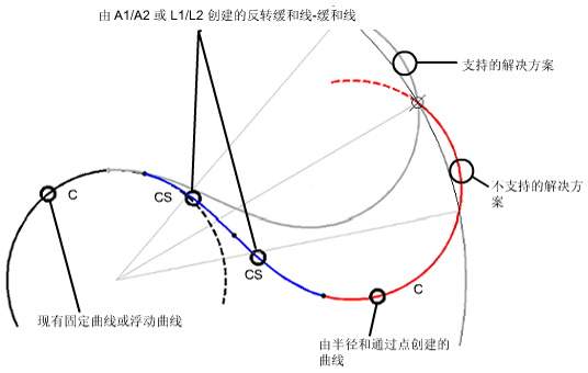

添加偏离曲线的带有缓和曲线的浮动反向曲线(自曲线、两个通过点)的步骤
将具有两个指定通过点的浮动反向缓和曲线-缓和曲线-曲线编组添加到现有曲线。
两条缓和曲线向相反方向弯曲。曲线弯曲方向与附着曲线弯曲方向相反。 对附着曲线(1)进行编辑时,缓和曲线长度(2, 3)和通过点(4, 5)均不会更改。 附着点以及反向曲线的半径和长度会调整以适合对附着曲线的编辑。
  2. 在“路线布局工具”工具栏上,单击 “带有缓和曲线的浮动反向曲线(自曲线、两点)”以添加带有偏离曲线的缓和曲线的浮动反向曲线。
    当前的缓和曲线定义显示在命令行中。
  3. 指定要附着的固定或浮动曲线图元。
  4. 指定前缓和曲线长度或 A 值。
  5. 指定后缓和曲线长度或 A 值。
  6. 指定通过点。
  7. 指定第二个通过点(终点)。
