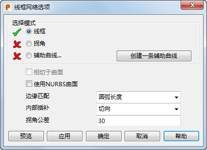

使用“通过线框”、“通过分离”或“驱动曲线”选项时,如需指定高级曲面创建选项,请单击“智能曲面”上的“高级”来显示“高级选项”对话框,例如“线框网络选项”对话框:
对话框上显示的选项取决于所选的曲面创建方法,且包括以下内容的组合:

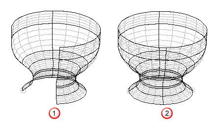

- 纵向闭合曲线 - 此选项可通过线框创建闭合曲面。例如,请考虑以下线框:
取消选中此选项的情况下,将通过线框创建左侧的曲面
。选中此选项的情况下,将通过线框创建右侧的曲面

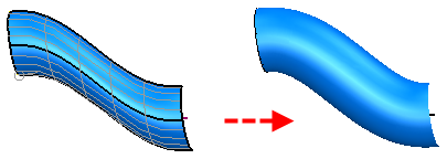

- 平行于驱动曲线 - 选择驱动曲线后,此选项可用。启用时,退出纵向,并进入横向,其中切线方向与驱动曲线相同。例如,请考虑以下线框:
“平行于驱动曲线”选项未选中时,将创建下方的曲面
,选中时,将创建下方的曲面

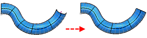

- 保持宽度恒定 - 选中此选项时,将通过在驱动曲线的复合区域添加额外点的方式,始终保持曲面形状的厚度。

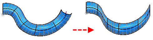

- 驱动曲线不连续光顺角 - 如果不连续处的角度小于此值,则在生成驱动曲线曲面时将对所有切线不连续处进行光顺处理。下面的模型显示了驱动曲线间断大于“驱动曲线间断平滑处理”角度时的结果。
如果增大驱动曲线不连续光顺角,切线不连续处会变得光顺。

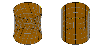

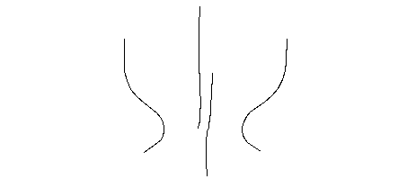

- 螺旋 - 使用此选项可创建螺旋扫掠曲面。
以下面的线框为例。
下方是使用“螺旋”插补创建的曲面。

- 边缘匹配 - 边匹配选项用于确定曲面曲线拟合到新曲面的方式。从下面选择一个选项:
提示: 要控制落在曲面上的点的位置,可以将每条曲线设计为包含相同的点数,并在边缘匹配列表中选择“无”。曲面创建后,各个横向线上的点将仅位于您所提供的点上。

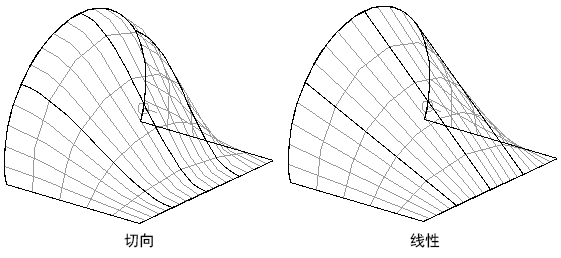

- 内部插补 - 此选项用于确定添加到网络中的新横向和纵向的曲率。从以下选项选择:
- 切向 - 用于尽可能保持延伸部分上的切线方向。如果起点处相切而跨距的终点处平行,则中间切线也平行。如果它们位于同一平面上,则中间切线也在该平面上。选择“与曲面相切”时,系统将自动使用此选项,并且建议您在大多数其他情况下也使用此选项。
- 线性 - 用于通过线来链接细分面片的对边,其中,线的形状与细分面片边的现有曲线形状相似。建议将此选项用于包含直边的扭曲曲面。
以下面的线框为例。
以下是使用“切向”和“线性”选项创建的曲面。
- 角公差 - 输入一个值,该值用于确定两个线框对象交汇的点是否为曲面曲线的角点。
- 预览 - 显示使用对话框内当前设置所创建的曲面。您可以继续更改对话框中的设置,直到对预览的曲面满意。
- 应用 - 保存曲面。该对话框将保持打开状态,供您选择更多线框对象以及继续创建曲面。
