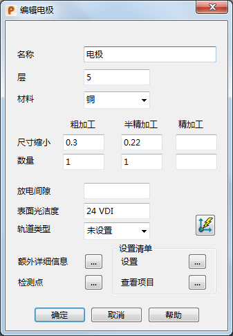

编辑电极的步骤:
  1. 双击或右键单击电极,然后从上下文菜单中选择“修改”。
  2. 使用“编辑电极”对话框上的选项编辑电极的非几何特征属性。
    更改这些值不影响电极的物理形状。
    • 名称 - 输入电极的名称。
    • - 输入电极的层。
    • 材质 - 选择电极材质。
    • 尺寸缩小 - 输入“粗加工”、“半精加工”和“精加工”电极的“尺寸缩小”值。
    • 数量 - 输入“粗加工”、“半精加工”和“精加工”电极在电极组中的数量。
    • 放电间隙 - 输入放电间隙。
    • 表面光洁度 - 输入电极的表面光洁度。
    • 轨道类型 - 从列表中选择轨道类型来控制 EDM 期间机头的移动。
    • 定义放电矢量 - 单击“定义放电矢量” 按钮可显示“矢量放电”对话框。使用此对话框可以编辑矢量放电的类型、提取方向、放电深度和矢量间隙。您还可以运行电极提取仿真。
    • 额外详细信息 - 单击 可显示现有“其它电极详细信息”对话框。您可以使用此对话框更新显示在设置清单上的其他信息。
    • 检测点 - 单击 可显示“检测点”对话框。使用此对话框可以编辑位于现有电极上的检测点。
    • 设置清单 - 单击 可显示“电极设置清单控制”对话框。使用该对话框上的选项可修改设置清单。
    • 查看项目 - 单击 可显示“电极设置清单项目”对话框。使用该对话框上的选项可将其它项目增加到已有电极绘图视图。
注: 如果您有同一电极的多个副本,则对原始电极所做的更改也将应用于副本。同样,对电极副本所做的任何更改都将反映在原始电极中。
