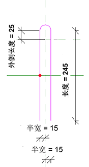

  6. 使用两条线和在垂直参照平面居中的圆弧绘制循环路径。投影到墙外侧的循环必须位于水平参照平面上方。墙内的端点会延伸到水平参照平面的下方。

  12. 单击“注释”选项卡 “尺寸标注”面板 (对齐)。
  13. 创建以下尺寸标准并指定其标签。
  14. 单击“修改 | 放样 “绘制路径”选项卡“模式”面板(完成)。
