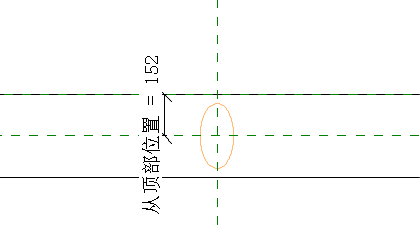

  16. 创建从之前创建的参照平面到顶部边缘的尺寸标注线。
  17. 将“位置”从顶部实例参数作为共享参数添加到此尺寸标注线。
  18. 打开“楼层平面参照”。放平视图,然后选择空心拉伸对象。在属性中,将“拉伸起点”设置为 0.0。然后,单击“拉伸终点”旁边的按钮,并将其作为实例参数绑定到“实例参数”共享参数。确认拉伸始于原点参照平面:
