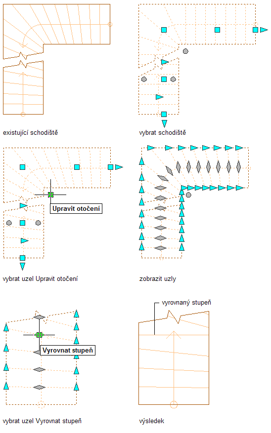

Tento postup použijte k narovnání jednotlivých stupňů na schodišti, přiřazených buď stylu vinutí Ruční – Stupeň nebo Ruční – Podstupnice tvar U.
Uzel Narovnání stupně je umístěn v průsečíku hrany stupně nebo plochy podstupnice a konstrukční přímky schodiště, založené na nastavení Použít přímku podstupnice v dialogu Styl vinutí schodiště.
- Vybrat schodiště s 1/2 otočením nebo 1/4 otočením.

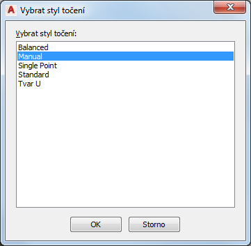

- Jestliže je styl vinutí tvar U, vyberte kruhový spouštěcí uzel Upravit otočení. Zobrazí se dialogové okno Vybrat styl vinutí.
Vybrat dialogové okno Styl vinutí
- Ze seznamu vyberte buď Ruční – Stupeň nebo Ruční – Podstupnice a klikněte na tlačítko OK.
Poznámka: Chcete-li provést výběr stylu z palety Vlastnosti, klikněte na kartu Projekt, rozbalte položku Základní, rozbalte položku Obecné a u položky Styl vinutí vyberte buď možnost Ruční – Stupeň, nebo možnost Ruční – Podstupnice.
- Vybrat spouštěcí uzel Upravit otočení.
- Vybrat uzel Narovnat stupeň na hraně stupně nebo ploše podstupnice, který chcete narovnat.
Vybraný stupeň je narovnán.
Narovnání stupně pomocí ručního stylu podstupnice
Poznámka: Protože hloubka stupně musí být stejná pro každý stupeň, přímka hrany stupně se otočí okolo konstrukční přímky.
