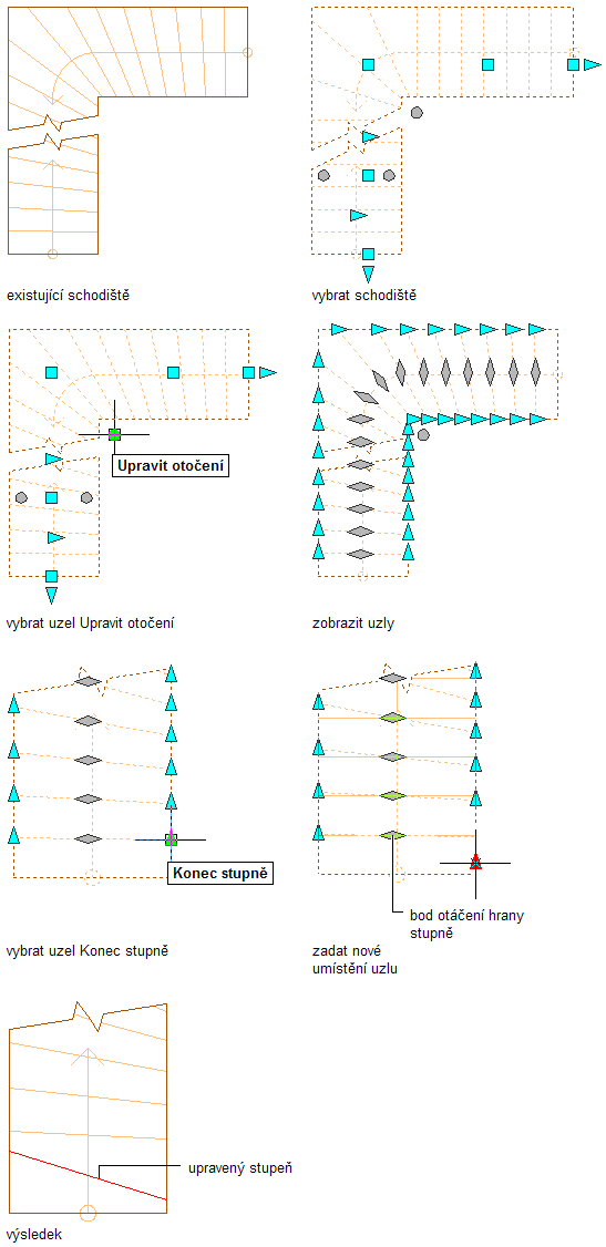

Tento postup použijte k posunutí konců jednotlivých stupňů na schodišti, přiřazených buď stylu vinutí Ruční – Stupeň nebo Ruční – Podstupnice tvar U. Každá hrana stupně nebo plocha podstupnice se otočí v bodě, určeném průsečíkem hrany stupně a konstrukční přímkou schodiště. Táhněte hranu stupně do nového místa k určení nového úhlu pro hranu stupně.
Uzly Konec stupně jsou umístěny na každém konci hrany stupně nebo plochy podstupnice, založené na nastavení Použít přímku podstupnice v dialogovém okně Styl vinutí schodiště.
- Vybrat schodiště s 1/2 otočením nebo 1/4 otočením.
- Jestliže je styl vinutí tvar U, vyberte kruhový spouštěcí uzel Upravit otočení. Zobrazí se dialogové okno Vybrat styl vinutí.
Vybrat dialogové okno Styl vinutí
- Ze seznamu vyberte buď Ruční – Stupeň nebo Ruční – Podstupnice a klikněte na tlačítko OK.
Poznámka: Chcete-li provést výběr stylu z palety Vlastnosti, rozbalte položku Základní, rozbalte položku Obecné a u položky Styl vinutí vyberte buď možnost Ruční – Stupeň, nebo možnost Ruční – Podstupnice.
- Vybrat spouštěcí uzel Upravit otočení.
- Vybrat uzel Konec stupně na hraně stupně nebo ploše podstupnice, který chcete posunout.
- Zadejte nové umístění pro uzel Konec stupně.
Vybraný stupeň se otočí podle určení.
Posun hrany stupně pomocí ručního stylu podstupnice
Poznámka: Protože hloubka stupně musí být stejná pro každý stupeň, přímka hrany stupně se otočí okolo konstrukční přímky.
- Po dokončení přesouvání konců stupňů se můžete buď vrátit do výchozího režimu úpravy schodiště tím, že kliknete na uzel Ukončit úpravy otočení, nebo lze uzly vypnout kliknutím pravým tlačítkem a volbou možnosti Zrušit výběr všech.
