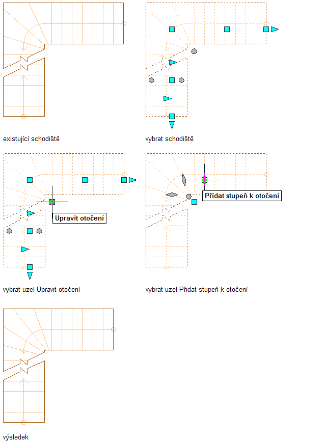

Tento postup použijte k přidání stupně k otočení vinutí.
Vinutí v rámci oblasti otočení jsou nastavena na úhel sbíhající se na uzlu Střed otočení.
- Vybrat schodiště s 1/2 otočením nebo 1/4 otočením.
- Jestliže je styl vinutí tvar U, vyberte kruhový spouštěcí uzel Upravit otočení. Zobrazí se dialogové okno Vybrat styl vinutí.
Poznámka: Jsou zobrazeny jen styly vinutí, přítomné na výkresu.
Vybrat dialogové okno Styl vinutí
- Ze seznamu vyberte styl Jediný bod a klikněte na tlačítko OK.
Poznámka: Chcete-li provést výběr stylu z palety Vlastnosti, klikněte na kartu Projekt, rozbalte položku Základní, rozbalte položku Obecné a u položky Styl vinutí vyberte možnost Jediný bod.
- Vybrat spouštěcí uzel Upravit otočení.
- Vybrat uzel Přidat stupeň k otočení.
Stupeň je přidán k otočení vinutí. Jestliže budete pokračovat v přidávání stupňů, u schodiště se může zobrazit ikona s tipem k řešení. Použijte příkaz Zpět k obnovení předchozí konfigurace stupně.
Přidání stupně k otočení vinutí
Poznámka: K získání bodu zúžení na hraně schodiště musíte vymazat nastavení Použít čáry podstupnice.
- Po dokončení přidávání stupňů se můžete buď vrátit do výchozího režimu úpravy schodiště tím, že kliknete na uzel Ukončit úpravy otočení, nebo lze uzly vypnout kliknutím pravým tlačítkem myši a kliknutím na příkaz Zrušit vše.
