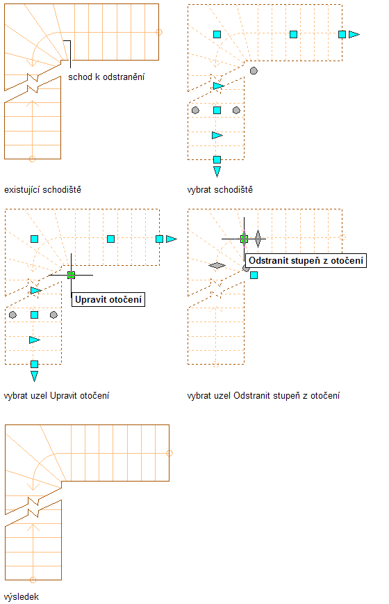

Tento postup použijte k odstranění stupně z otočení vinutí.
Vinutí v rámci oblasti otočení jsou nastavena na úhel sbíhající se na uzlu Střed otočení.
- Vybrat schodiště s 1/2 otočením nebo 1/4 otočením.
- Jestliže je styl vinutí tvar U, vyberte kruhový spouštěcí uzel Upravit otočení. Zobrazí se dialogové okno Vybrat styl vinutí.
Poznámka: Jsou zobrazeny jen styly vinutí, přítomné na výkresu.
Vybrat dialogové okno Styl vinutí
- Ze seznamu vyberte styl Jediný bod a klikněte na tlačítko OK.
Poznámka: Chcete-li provést výběr stylu z palety Vlastnosti, klikněte na kartu Projekt, rozbalte položku Základní, rozbalte položku Obecné a u položky Styl vinutí vyberte možnost Jediný bod.
- Vybrat spouštěcí uzel Upravit otočení.
- Vybrat uzel Odstranit stupeň z otočení.
Vybraný uzel je odstraněn z otočení vinutí. Jestliže budete pokračovat v odstraňování stupňů, u schodiště se může zobrazit ikona s tipem k řešení. Použijte příkaz Zpět k obnovení předchozí konfigurace stupně.
Odstranění stupně z otočení vinutí
Poznámka: K získání bodu zúžení na hraně schodiště musíte vymazat nastavení Použít čáry podstupnice.
- Po dokončení odstranění stupňů se můžete buď vrátit do výchozího režimu úpravy schodiště tím, že kliknete na uzel Ukončit úprav otočení, nebo lze uzly vypnout kliknutím pravým tlačítkem a volbou možnosti Zrušit výběr všech.
