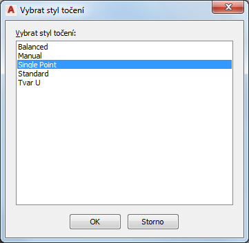

- Jestliže je styl vinutí tvar U, vyberte kruhový spouštěcí uzel Upravit otočení. Zobrazí se dialogové okno Vybrat styl vinutí.
Poznámka: Jsou zobrazeny jen styly vinutí, přítomné na výkresu.
Vybrat dialogové okno Styl vinutí
- Ze seznamu vyberte styl Jediný bod a klikněte na tlačítko OK.
Poznámka: Chcete-li provést výběr stylu z palety Vlastnosti, klikněte na kartu Projekt, rozbalte položku Základní, rozbalte položku Obecné a u položky Styl vinutí vyberte možnost Jediný bod.
