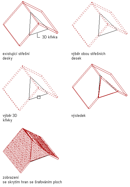

Tento postup použijte, chcete-li upravit dvě střešní desky pro přidání třetí desky, tvořící střechu s oříznutým štítem.
- Vytvořte střechu se dvěma střešními deskami.
- V izometrickém pohledu nakreslete 3D křivku ve tvaru a v umístění oříznuté střešní desky.
- Zadejte příkaz ROOFSLAB.
- Zadejte e (Upravit).
- Zadejte x (Xřez).
- Vyberte dvě střešní desky a stiskněte klávesu Enter.
- Vyberte 3D křivku a stiskněte dvakrát klávesu Enter.
Vytvoření střechy s oříznutým štítem
Poznámka: Můžete upravit vnější hranu nové střešní desky, pro její změnu z kolmé na svislou.
