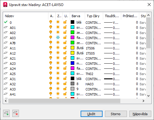

Upraví zvolený stav hladiny.
HLADINA (příkaz) Hledat:
Zobrazí všechny hladiny a jejich vlastnosti, které jsou uloženy ve vybraném stavu hladiny.
Zobrazí se následující možnosti.
Zobrazí seznam hladin ve zvoleném stavu hladiny a jejich vlastnosti.
Odstraní vybrané hladiny ze stavu hladiny.
Zobrazí dialog Vybrat hladiny pro přidání do dialogu Stavy hladiny, ve kterém můžete přidávat hladiny z aktuálního výkresu, které nejsou definované ve stavu hladiny.
