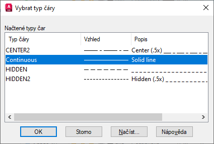

Dialog Vybrat typ čáry (Správce vlastností hladin)
Zobrazí typy čar dostupné v aktuálním výkresu.
HLADINA (příkaz) Hledat
Určete typ čáry, který má být přiřazen k hladině.
Seznam možností
Zobrazí se následující možnosti.
Načtené typy čar
Zobrazí seznam typů čar načtených v aktuálním výkrese.
Načíst
Zobrazí dialog Načíst typy čar, ve kterém můžete načíst vybrané typy čar do výkresu a přidat je do seznamu typů čar.
