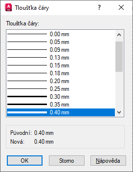

Dialog Tloušťka čáry (Správce vlastností hladin)
Zobrazí dostupné hodnoty tloušťky čáry.
HLADINA (příkaz) Hledat: Klikněte na aktuální tloušťku čar hladiny
Přiřadí tloušťku čáry k hladině. Tloušťky čar si můžete libovolně přizpůsobit pomocí Editoru tabulky stylu vykreslování.
Seznam možností
Zobrazí se následující možnosti.
Tloušťka čáry
Zobrazuje dostupné tloušťky čar. Dostupné tloušťky čar obsahují pevné tloušťky, které jsou běžně používány ve výkresech. Vybráním tloušťky čáry ji použijete.
Původní
Zobrazí předchozí tloušťku čáry. Výchozí tloušťka čáry, která je přiřazena při vytvoření hladiny, je VÝCHOZÍ (je vykreslována výchozím nastavením 0,01 palců = 0,25 mm). (Systémová proměnná LWDEFAULT)
Nová
Zobrazí novou tloušťku čáry přiřazenou k hladině.
