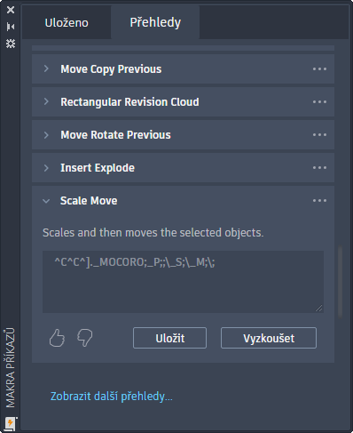

Zobrazí paletu Makra příkazů, na které můžete spravovat a používat doporučení maker příkazů.
Paleta Makra příkazů zobrazuje dříve uložená a nová doporučení maker příkazů identifikovaná podle posloupností příkazů, které jste provedli v produktu.
Obsahuje makra příkazů, která byla dříve uložena z karty Přehledy.
Na této kartě můžete provést následující akce:
Vypíše seznam naposledy přijatých přehledů maker podle shod v posloupnostech příkazů, které jste v produktu provedli.
